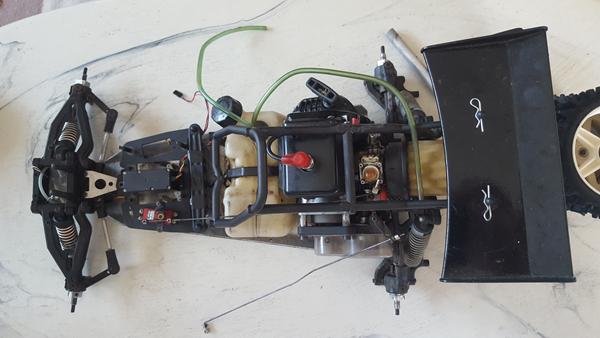

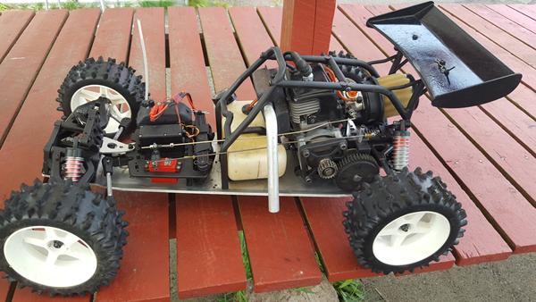

Jeg kan lægge et par billeder ind af en bil renset i aspen sådan før og efter.

med lidt opgraderinger.
jeg skal til at rengøre min Achmed truck da den ikke har været gjort ren i over 2 år. nu er det på tide.
Billeder af den kan komme senere.
men tror du har renoveret bilen samtidig for der er mange ting anerledes på de 2 billeder

men bilen er blevet flot må man sige
