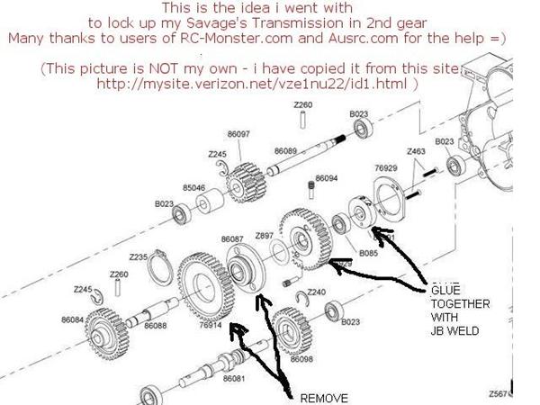

hej vis man skal bygge en savage x om til Brushless skal man låse anden gear ikk?.
1. hvordan gør man det
2. kommer den så til og bremse med motoren eller skal man stadig ha servo bremsen på?
3. er det noget det holder eller noget det går i stykker med det samme.

2. Den kommer til at bremse med motor. Hvilket betyder færre dele og mindre vægt. Motoren skal ikke skånes, den fungerer jo også fint i Fluxen.
3. Det holder fint. Kører selv med et limet i andet gear. Men har idler fra en flux liggene. Det vil bare ikke gå istykker.
Jeg har brugt 2 komponent epoxy lim, og det er skrappe sager.

og bliver det ikke revet fra hianden på et tidspunkt vis man køre med 2 stk 3 cellers lipo

En ting er helt sikkert det bliver ikke limen der går først i din gearkasse.
Jeg kører selv med 6c og et limet gear.

" Den skal bare limes fast i andet gearet."
Nogen der kan smide et billede af hvor præcis der skal limes?

Jeg købte den som roller uden motor og el, og skal bare lige have fat i en ESC, så har jeg resten, men gearet skulle lige laves 1-gearet og så jeg kan bremse med motoren.
Den skulle også lige kunne justeres ned på gassen så ungerne kan køre med den, men det klares nok med en FS-GT2 der laves om til at regulere THrottle kanalen i stedet for STyre kanalen.
nå, men jeg har nu også bestilt en HPI100905,som de bruger i videoen, så skulle det kunne klare det hvis alt andet svigter.
