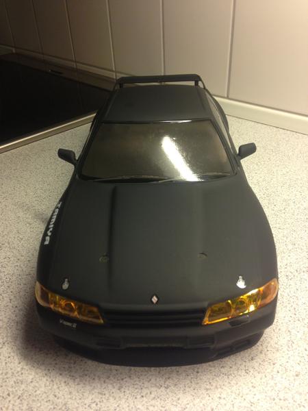

Okay drenge og piger, nu har jeg set et par biler med matsort lakering og har fået flere versioner på hvordan det laves. Så nu giver jeg den en sidste chance og lader alle jer der læser dette, deres ide'er og gøre det på. Hvis de vil dele det selvf

karossen er jo blank udvendig og vil derfor virke som "blank" på den farve du maler indvendig uanset om det er en matsort eller anden mat farve, derfor er løsningen altså at male udvendig
håber det giver mening?

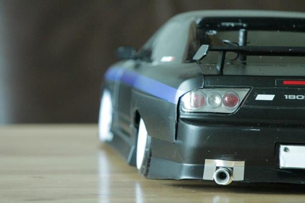

Min gamle 180SX blev malet udenpå med PS55. Og resultatet kan ses her:
(link fjernet)
