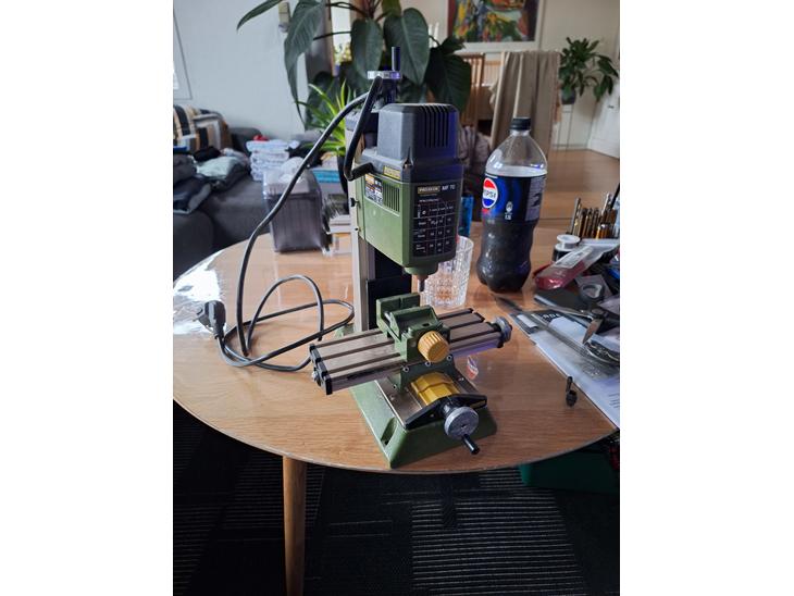

Kom til at købe sådan en på fb markedsplads, mens den var på vej googlede jeg den, og så en masse thumbs op og ned om den, så besluttede mig for de første opgradering, original motor 220volt men kun 100 watt, nu 4250 600kv outrunner på 900 watt, originalt er den lavet til kun at bruge 1/8 shank værktøjer, svarende til 3.12 mm samme str som en dremel eller lignende mini sliber, jeg har helt ny hovedaksel på vej med er11 collet/konuser, så jeg kan bruge op til 10mm fræser, hvilket motor nok ikke kan slæbe, men muligheden er der, og da den får tredje støtte leje bliver den mere tolerance stabil, og med gt2 10mm remtræk får jeg lidt flere omdrejninger, men ca 25 x så meget moment, strøm forsyning collets fræsere osv er lige gået igennem tolden, så mere kommer snart
