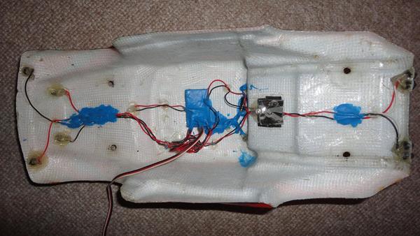

Hvordan forstærker man bedst/nemmest sit karosse.
Har set flere videoer med shoe goo og glasfiber.
Men hvad er bedst..?
Nogen der kender dette produkt...?
http://www.iccom.dk/shop/product_info.php?cPath=392_393&products_id=7659ej. ..
Mvh. Christian

men også en mindre professionel løsning
Jeg vil tro dette produkt er sådan set det samme som shoegoo. Personligt vil jeg også bruge disse produkter med gips/armeringstape.
Det gør dog ikke karosseriet bulletproof, kun mere hårdfør.
Hvis du vil have noget ultrastærk skal du nok ude i glasfiber som f.eks herfra: http://www.alanwoodallcrafts.co.uk/pres0012.htm
Et andet alternativ kunne være at komme et lag kevlar/kulfiber og så enten shoegoo eller epoxy. Shoegoo hvis karossen skal kunne flekse lidt eller epoxy hvis din buggy skal kappe folks fødder af
Jeg har et stykke kevlar/kulfiber, sikkert stort nok til en 1/8 hat su evt kan bruge, dog skal du have en speciel saks - spørg evt javaslæden om det, som jeg købte stoffet af i sin tid.
fibertape til gibsplader også masser af shoegoo det virker super godt ..

Tror det bliver shoe goo løsningen.
Glasfiber lyder også interessant men ikke så ligetil.

Næste gang jeg skal have lavet en karrosse kunne jeg godt finde på at bruge
Armeringstape og Liquid tape/plasti dip på spray flaske og så give den 7-10 lag med tørretid mellem hvert lag, det vil være lettere, men over lidt længere tid tror det vil blive et godt stærkt fleksibelt resultat.

Må få bestilt noget shoe goo...

men altid SHOEGOO fordi det virker
