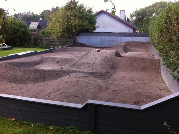

Jeg har lige bygget bane i haven, 8x17 meter til biler i størrelse 1/14..
Så mon ikk du skal op på mindst det 4 dobbelte areal..
Ren muldjord har jeg brugt, fik først lerjord, alt for hårdt at forme...

Og muldjord bliver hurtigt hullet .
Lerjord er super hårført men kan blive meget glat og støve meget .

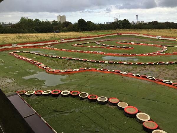

I www.krcr.dk har vi en bane der er 344,5 meter lang og den fylder ca 2400m2 60x40

Nej gå ind i ind gulvtæppe foretning mange gulvtæpper er oprullet på pp rør som ikke bliver skørt med tiden .

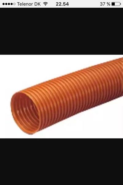

Men klart nr 1 til bander er slanger fra markvandings anlæg som er blevet udskiftede af bondemanden .
Banen i Holstebro er banderne i 1 stk hele vejen rundt og det er klart det bedste jeg har prøvet til dato .
Men i kalundborg har vi brugt bil dæk med kabelbånd på og det virker også rigtig godt .
