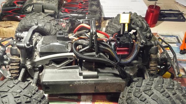

Ja, hvad skal man ellers bruge en lørdag eftermiddag til; mose en 1:8 esc ned i en stakkels lille Savage XS og så prøve den på 4s
Jep, helt igennem skørt, men hold kæft den er vanvittig!
Er spændt på at se hvor hurtigt den kan køre (men tvivler på at jeg nogensinde kommer til at kunne kontrollere den bare i nærheden af topfart).
Har stadig den originale motor i (Flux 4000kv) - er der nogen som ved om den kan holde til 60.000+ rpm?
Motoren kan godt klar 4s til speedrun, ved ikke om hvor længe.
Kørte den på 4s i min konverteret firestorm og ramte ca 90kmt inden spurgear smeltet
Go for it, og husk, video or it didn't happen

Ellers kunne man tage skridtet fuld ud og smide sådan en i xs'eren:
http://www.hobbyking.com/hobbyking/store/__24754__Turnigy_TrackStar_1_5th_Scale_Sensorless_200amp_8s_Opto_Car_ESC.html
(ville nok kræve at man lavede en anhænger hvor esc'en kunne ligge i
Jeg har en 80a Castle heli/fly esc 'vi' kan bruge, den fylder ikke meget. Den kræver dog en BEC ved 6s, sjovt nok har jeg en ekstra lige til dette formål

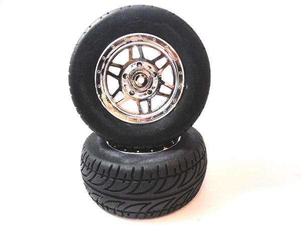

Nogen gode forslag til 1:10 speedrun dæk?

Så skal du konvertere til 17 mm hex
Men jeg tror du vil blive overrasket over hvor meget fart 4 stk almindelige onroad hjul giver, I stedet for dine tunge store offroad hjul der giver en endnu større belastning for motoren når de bliver deforme

http://www.ebay.com/itm/Apex-RC-Products-1-10-Short-Course-Wheels-On-Road-Street-Tires-Slash-6215-/221858186066
http://www.hobbyking.com/hobbyking/store/uh_viewItem.asp?idProduct=82125
