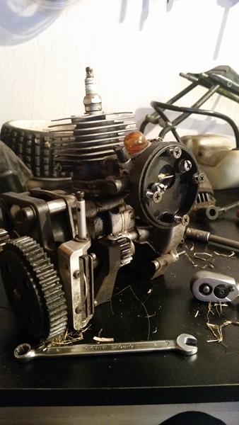

Hej folkens jeg har fået fat i en FG Baja.
men den skal have noget kærlighed og dertil nye lejer pakninger osv i motor MEN hvordan finder jeg ud af presis hvad motor det er.
der står ZH-32-4A på toppen og på bunden hvor blæsehjulet side står der 5600 det er det eneste jeg kan finde
jeg skal have komplet pakninger lejer osv til den overvejer lidt et større cylinder kit men igen hvad motor er det så jeg kan finde det rigtige
det er en 2 bolt top
håber nogen kan hjælpe

http://www.iccom.dk/shop/index.php?cPath=274_327
http://www.iccom.dk/shop/product_info.php?cPath=274_323&products_id=9270
Med cylinderkits osv kan det gøres for ca 1000kr
Da 4 bolt pt er den mest udbredte motor er kits til denne billigere da efter spørgelsen er størst og derved holder prisen nede .
Og der findes mange tunningskits til 4 bolt
Der findes også til 2 bolt men igen der er ikke så mange der køre 2 bolt mere og igen derfor div kits er dyrer .
Men dine penge dit valg .
Jeg køre kun 4 bolt og har ikke andet

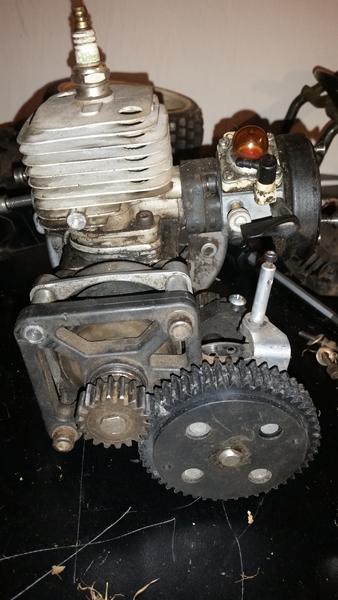

Så rovan motor dele passer 100% direkte over på f.eks en zenoah motor??
Min baja har en g260rc1 motor. Så kan man bare smide en rovan cyllinderkit over på?? Ikke noget som skal ændres hvis man vælger større cc??
Hvad med karosseridele passer de?? Eller hvor bestiller i fra? Ic com og fg hobby?

Husk på når du ændre kit kan du ikke bare sætte et 30,5 på en Stock motor
Da slaglængden ikke passer .
En 30,5 motor køre med +2 krumtap så skal man skifte krumtap osv .
Bare ta et standard 25,4 ccm top og smid på klart det billigste .

så ville jeg ikke kunne bruge krumtap fra min std motor ?
har lige fået slit motoren helt ad til rengøring og lagt mærke til at krumptap huset er flækket så slipper ikke for at skifte det også
