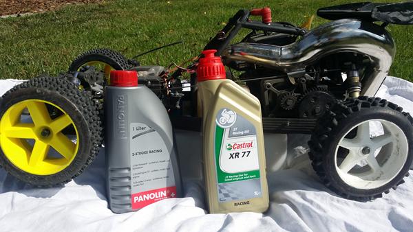

Kontakted castrol for 5 år siden og det var klart xr77 jeg skulle have til de krav jeg havde .
Den anden olie kan jeg ikke udtale mig om da jeg aldrig har prøvet den .
Det man skal skrive bag øret er at når man har en hårdt pumped motor skal motoren have smøring i alle omdrejnings områder .
Jeg køre med 3% blanding og går ikke længere ned en det for så begynder man og lege med om olie smøringen holder på motoren eller ej .
Nu har jeg haft rigtig mange tun motorer gennem hænderne og der har aldrig været en der har givet problemer pga olie smøringen
Men har altid haft kørt på blå aspen 4 takt og 4% .
Men sidste år begyndte vi og lege med 102 oktan aspen og 3% olie .
Har virket de 2 sidste sesoner .

Spændt på at se om der er nogen herinde der kender forskellen.. for pt er det kun prisen. Panolin er lidt dyrere.

det eneste jeg har fundet er dette .
http://www.panolin.com/inten/products_new/_moto/2_wheel_overview.php

brænder først ren ved ca 13-15000omd
Castrol XR77 eller Panolin+?
