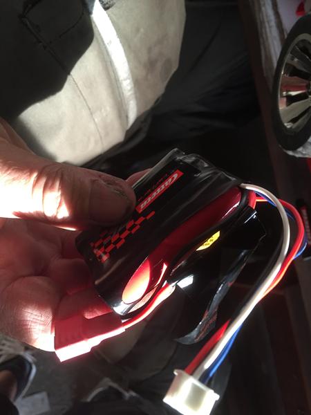

Har en carrera Racing machine hvor jeg ønsker større batteri så den kan køre længere tid. Har dog ikke forstand på hvad jeg skal købe, hvor fra jeg skal bestille og hvad den kan klare?
Det her står om batteri
Top Function: High performance Li-Ion battery: 11.1 V – 1200 mAh; Recharger: 12.6 V – 800 mA
Det må max være 7 * 6 cm.

  • #1   22. sep 2016 Du skal finde et batteri.
    På 3 celler dvs. 11,1v på samme dimensioner 6x7cm husk tykkelsen. Men med en større kapacitet. Dvs. mah. Dit er 1200mah prøv at se om du kan finde et på 2000-2400 så får du dobbelt så lang køretid ved 2400mah.
    Du kan også vælge at bare købe et magen til når du så har to batterier er det jo også dobbelt køre tid. + det ene kan lade mens det andet lader op.
    Hobbyking har nogle ok batterier til billige penge ellers køb batterier hvor du købte bilen.
