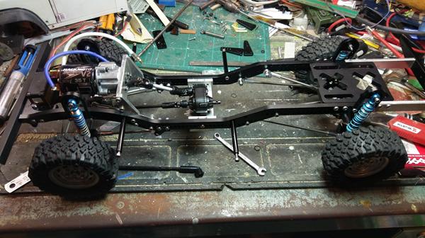

Jeg er gået igang med sån defender d90 body, som jeg skal have monteret på min Ascender når den er færdig, men mangler lidt inspiration til how?
Min egen tanke er en plade på både chassis og body, med 2-3 magneter og 2 post/pinde til at "styre" med, så den sidder samme sted, HVER gang.
Evt kunne det blive et tippe system, med fastgørelse bagi på en aksel af en art og så magneter i fronten
Men vis mig gerne jeres, er mega nysgerrig ??
Velcro er ikke lige min kop te umildbart *

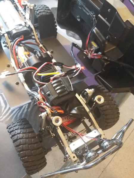

jeg plejer at bruge 4 stænger, med en Bolt i enden. (se på billedet)
