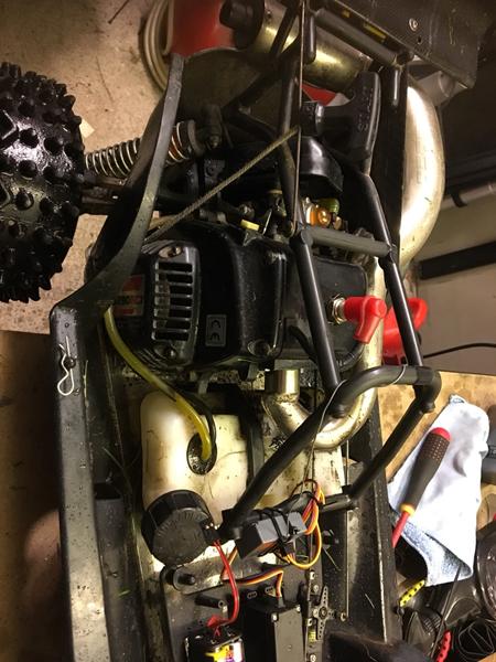

Hej RCGalleri.. Jeg har anskaffet mig en FG Marder som har lidt svært ved og starte.
Den antænder nogen gange lige og dør så igen.
Jeg har haft den startet en gang hvor den så bare gik ud efter lidt tomgangs kørsel og en anden gang hvor jeg lige havde den ude og køre på plænen..
Men den burde jo starte efter man har hevet et par gange og ikke et par timer.
Håber nogen kan hjælpe
Mvh Kenneth

Ved du om chokeren skal side lodret eller vandret for og være slået fra? Når den er lodret (pejer ned) går den ned og siger klik.

Ellers hvis en fortælle hva de mistænker hva det er kan jeg prøve og tjekke dét de fortælle og måske dét var fejlen:-)

den sidst vi hjalp her inde , der var det filter der var stoppet , hos mig var der ver det en pakning og er det en pakning, så skift det hele olieringe, pakninger,lejer,stempelring og hvis to bolt moter pakning lim ..
men er det ikke en onroad filterhus der sidder på? et evt er der rent faktisk et filter der inde?

kan du løfte den en lille smule i træk starter når du hiver stille og roligt .
for hvis du kan det er det tegn på en sund motor .
er der ikke den vilde modstand er stempel/cylinder slidt op .
der er rigtig mange ting man skal kikke på hvilken insugningsstuds sider der på bilen er det en org fg studs smide den væk er ikke en krone værd gør at motoren er hammer svær og få liv i .
en cy insolator eller de dyre tun insolaterer er noget bedre til at blive tætte .
tror måsket bare det er det der er dit problem .
prøv denne instilling på kaburator ikke sikkert motor går godt men den kan måset starte .
2 omgange ud på l skruen og 2 omgange ud på h skruen .
går den igang der og ikke går ud har vi en utæt hed .
jeg bor i Hvidovre og vil da gerne hjælpe dig dig en dag du har tid .
vi kan mødes hos iccom.dk der ligger i valby så kan du også få de stumper med der måsket vil gøre at netop din bil vil kører .
jeg mener selv jeg har styr på motorerne efter hånden da jeg har haft rigtig mange motor igennem mine hænder gennem tiden .
men et tilbud fra mig til dig du kan selv svarer derfra
