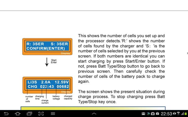

  • #7   17. okt 2013 Folkens, det jeg efterspørger er det viden om hvor stor en lader jeg kan bruge som minimum.
    Den lader jeg har ikke nu, har et output på 3ampere, det betyder vel at jeg ikke kan lade med mere end 3 ampere uanset hvad, eller hvad?
    Ekstra spørgsmål :
    Det billede jeg har lagt ind er fra manualen, når man lader lipo så er der en skærm med 6 typer information.
    Den info der står nederst til højre (charged capacity), hvad betyder den?
