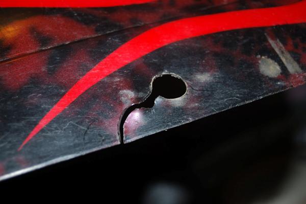

Hej.
Mit Baja 1000 Karosseri er flækket lige under karosseri klipsen på siden af bilen så det ikke længere kan fastlåses med klips. Er der nogle, der har et fif eller to til hvordan man reparerer det så det holder?
/Martin

Fandt det på ebay til få penge. Det er noget giftigt stads, men det virker. Det fine er at det er både meget stærkt og lidt elastisk.
Jeg har iøvrigt brugt glasfiber tape til at forstærke med - det er det samme som man bruger til vægreperationer.
Du skal naturligvis lige vaske af først...
jun 2008
Shoo goo som kan købes hos fg-hobby f.eks. Og så net som du bruger til samlinger af gipsplader når du spartler.
Et lag shoo goo så net og så shoo goo, lad det hærde 2-3 døgn

Har selv forstærket de værste steder, med et lag lexanlim. Ladet det blive halvtørt. Givet det en gang fibertape. Og så et lag lexanlim igen.
Lexanlim tørrer rimelig hurtigt. Inden for et par timer har jeg kunne køre.
