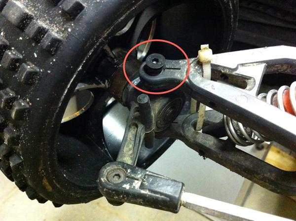

Hej.
Jeg er snart ved at være godt træt at skulle have nye skruer til mine uprights. Hver gang jeg er ude og køre rasler der altid lige en eller to løs, og de er jo ikke lige til at finde. Det der er problemet er jo at man ikke kan stramme dem. Strammer man dem for meget køre hjulet ikke rundt og for lidt, ja så rasler skruerne hurtigt ud.
Så jeg ville bare høre om nogle kunne hjælpe?
Jeg bruger lock tit og har også sat strips på for at mindske stress.
- Mikkel V

Pil bøsningerne ud og gør dem rene, jeg plejer at give dem et sprøjt med den syrefri olie når jeg monterer ( ikke wd40 :-))
Og så skal skruen spændes så hårdt som man kan uden at ødelægge plast uprightsen.
Jeg bruger ikke locktite på plast, det ødelægger mere end det gavner
Men altid på alu uprights. Som du nok skal sparre sammen til
jun 2010
Følger: 6 Følgere: 18 RC-enheder: 7 Emner: 1 Svar: 37
Brug hellere en dråbe sekund lim istedet, det holder meget bedre.
Ellers er Helicoil en mulighed.

stålbøsningen er det sådan nogle Frank J snakker om?
