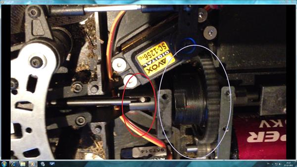

Hejsa,
Så er den gal igen. Mega fed bil men jeg har lidt problmer med center diffen. Tandhjul fra motoren tager fint fat i tandhjulet til gear, men derfra sker der ikke så meget. Den tager ikke fat i drivetrain. Så al kraften går tabt og skidet drejer bare rundt, hverken for eller baghjul får fat.
Kan godt se det er noget rod jeg har skrevet, men kan ikke lige forklare det på andre måder, kan man uploade billeder/video ?
På forhånd tak
Mvh Kristian l 2

  • #1   27. dec 2012 Smid lige nogle billeder op af det smiley
    Den drejer centerdiff rundt, men ikke de 2 aksler der går i centerdiffet?

    #3   27. dec 2012 Video spiller ikke, prøver med et billede.

  • #4   27. dec 2012 Drejer den dit centerdiff rundt?
  • #5   27. dec 2012 Måske tandhjul inde i centerdiff er kværnet. Hvis altså spurgear kører rundt med ikke leder kraften frem til for eller bagdiff. Står center cvd stille ?
    Hvis cvd snurrer kan det være at skruen i cvd der går ud fra for og bagdiff skal lines op med diff aksler og spændes fast med ny loctite.

  • #6   28. dec 2012 Jeg har set en video ang. den bil
    Man kan se (ihvertfald til baghjulet), at den drejer drivakslen rundt, altså helt ud til hjulet.

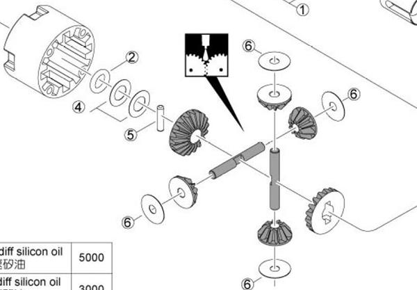

    jeg har lige modtaget reservedelene, bare lige for at være sikker så er det en shim som no. 6 på billede jeg skal prøvet at indsætte til at starte med ikke ? Og vel bare en ? På forhånd tak igen igen.
    profilbillede
  • #38   3. jan 2013 Hey Kristian. Jeps det er de shims jeg mente, men også shims af dem med nr 4. Alt skal shimmes, hverken for meget eller for lidt.
    Har læst inde på wondertiger at nogle centerdiffs er kommet shimmet forkert. Så det er bare med at tjekke manual, og ellers bruge sin sunde fornuft når man shimmer op smiley
