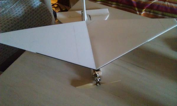

Hej alle, jeg overvejer at bruge de resterende mørke vinter timer til at bygge en 'uav predator(drone fly) Men jeg kan sgu ikke beslutte mig for hvilke materialer jeg skal bruge. Flamingo er næsten for blødt og kan ikke holde til noget. Hvis man skal lave det i balsa træ, bliver det næsten for besværligt? Eller hvad?

Du skal blåt betrække det med noget der ikke kan give sig.
Dvs at din kærestes nylon strømper er i sikkerhed for dig
Er det et stort multiroter fly du bygger er glasfiber det bedste, er det et meget lille multiroter fly du bygger er japanpapir rigtigt godt.
Både glasfiber og papir er stift og kan ikke give sig i nogle retninger.
Stof kan også bruges i nogle tilfælde, bare ikke strækstof.
Kort sagt kan du bruge materialer der ikke kan strækkes eller give sig i nogle retninger.
Materialets stivhed forstærker du ved at lime flere lag sammen eller skabe en afstand imellem lagene, det er her flamingoen eller balsatræ kommer ind på banen
Jeg har selv lavet en del i flamingo og og 5-6 lag japanpapir penslet med epoxy.
Det bliver meget stærkt og let, og komponere man det med model krydsfinere eller kulfiber stænger kan du lave noget virkeligt fedt.
Men glem dit almindelige 6mm krydsfinere, det er langt fra hverken let eller stærkt nok til dit formål, simpelthen fordi det almindelige krydsfinere er i en for billig kvalitet
