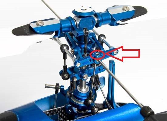

Ja, der er lige røget en vigtig skrue på en model så jeg står og mangler en på omkring 2 mm. ornepik til at få den ud..

prøv evt. at ligge et billede op, måske man kunne få en ide til noget

Er din skrue mindre end m3. Så kan den ikke pilles pænt ud
Afmonter dimsen + alt det som følger med, spænd den ordentlig op i en søjle boremaskine ( eller en lille fræser hvis du har adgang til sådan en) og bor den forsigtig ud, når den er 100% centreret.
Det letteste er nok at skære pisset af med dremlen, og købe en ny stump

Husk at det er den skrue vist på billedet

Jeg tror ikke du kan få den ud uden noget ordentligt værktøj..
