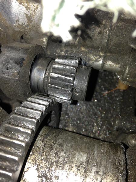

For begge tandhjul er altsaa ogsaa helt färdige. Skifter du kun det lille bliver det hurtigt slidt fordi det store ogsaa er slidt.
Din aksel kan sikkert genbruge, hvis den ikke er skäv, saa er den sikkert ok
Saa nye lejer til akslen, og nye tandhjul.
Naar du samler det igen, saa skal skruer i tandhjulene hava locktite, plus strammes RIGTIG godt! (giv det min. 1 time til at törre)
PS: Näste gang du hörer lyden af tandhjul der "takker over", saa gör dig selv den tjeneste at stoppe med det samme. Ellers smadrer man bare det hele (som du vist har gjort
apr 2007
Fik läst HELE dit indläg.... Saa glem den förste del af min post
