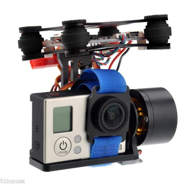

Jeg har lige købt en brushless gimbal til min Phantom i dag, fra ebay med fragt 900 kr.
http://www.youtube.com/watch?v=rrRi6H0_b_w
Ved nogle hvordan man installere den, og hvilken dele der skal til på ens Phantom fjernbetjening til at kunne tilte ens gopro kamera..
Jeg syntes at det ligner den klare jobbet lige så godt som en 3500 kr dyr Zenmuse gimbal, eller er det bare mig der er blind??
Hvad syntes i???

Der er også et par små minusser. Den er lige præcis for stor, så den rammer på jorden når man sætter Phantom på landingstellet, der sidder en lille printblade under holderen der rammer jorden, den skulle være sart overfor fugt, så den burde man male med lidt plastic dip.
Der medfølger ingen form for guide til opsætning. der sidder en lille knap på printkortet, trykker man en gang på den kan man vælge den korrekte position ens kamera skal være i og trykker på knappen igen, så husker den indstillingerne. Holder man den nede laver man totalt reset. Det står der intet om når man køber den, og har jeg bøvlet en del timer med at finde ud af..
Alt ialt en meget fin Gimbal til prisen, som der ligner at gøre det samme som en 4000 kr dyr Zenmuse Gimbal.

Søren P - det er sådanne nogle små flade aflange stik, man også bruger til modtager i feks fjernstyret biler, eller dem som sidder I NASA mondulet på Dronen, med 3 ben i stikket.
Jeg har idag været ude at flyve i den kraftige vind (10-12ms) og den stabilisere billedet perfekt på videoen, jeg kan lave brugbare videoer nu i den vind vi har idag. Meget imponerende..!!
