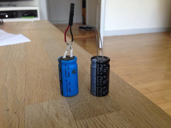

  • #13   4. apr 2014 Jeg har savox 1256 i begge mine og de bliver brugt ?? og de her virker og tar et minut lige og smide ned i modtageren og så virker det
    profilbillede
  • #14   4. apr 2014 Det var så slet ikke nok hos mig.... jeg havde endda langt over 20.000uF monteret, bare for at prøve... ingen nævneværdig forskel.
    Men, ja... normalt er en kondensator nok. Netop fordi opstarts strømmen er høj, og så kan kondensatoren levere det nødvendige i nogle få mili sekunder smiley
  • #15   4. apr 2014 okay er der så en der har sådan en liggende med stik på.. lidt nemmer end skal ud på nettet og finde en
