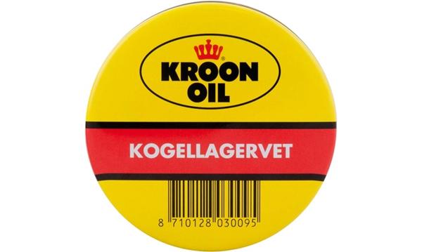

Hey RCG.
Står og har renset diff for silicone og smøreolie på en slash 4x4. Herved vil jeg høre om følgende(se link) kugleleje fedt kan bruges til smørelse af diff?
vil ikke give 100kr for noget racinghejs, hvis jeg kan kan gå i thansen og købe dette med det samme.
Tak for hjælpen på forhånd:)
https://www.thansen.dk/scooter-knallert-mc/olie-rens-og-pleje/smoremidler/kugleleje-fedt-60-gram-kroon-oil/n1388086096/pn-355628894

  • #1   26. mar 2018 Hvis det er det grønne område du skal have smurt/fedtet, så kan du bruge det meste. Det er forskelligt hvad folk bruger. Personligt bruger jeg marine grease fra Biltema.
    Hvis det er det røde område der skal have ny olie. Ja, så skal du have en silicone olie.
    Med mindre du vil køre med helt åben differentiale selvfølgelig, så kan du nøjes med lidt fedt her også. Men det vil jeg i hvert fald ikke anbefale nogle.

  • #3   26. mar 2018 Super, tak for input! Det er nemlig det grønne område. Har bestilt silikoneolie fra hobbyking til at prøve mig frem ang 'smørelse' af det røde område.
    Er ihvertfald afklaret ang. det med smørelse af det grønne område:)
