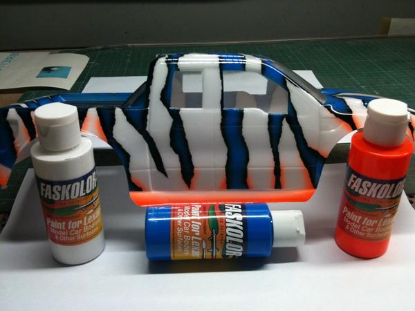

Som Kim skriver så sæt dit tape på bagepapir, det virker perfekt..
Lav en papir skabelon, eller klip tapen, når du har sat det på bagepapiret, ud ca 1 cm ud større end vinduet og hold det op foran vinduet, od tegn kanten rundt om vinduet, med en stiftblyant.
Bagepapir og tape er meget tyndt og det er nemt at presse ned i den linie, med stiftblyanten, så kan du tegne helt præsist rundt i kanten om vinduet..
Og du får perfekte vindue marks....
Det har jeg gjort på mange af mine karosser..
Du kan se dem i mine fotoalbum...
