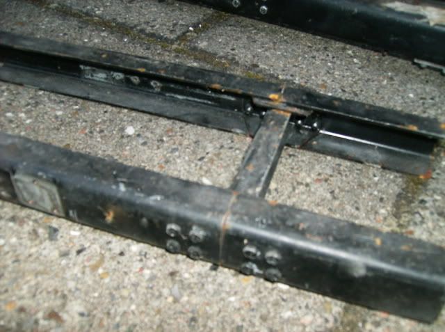

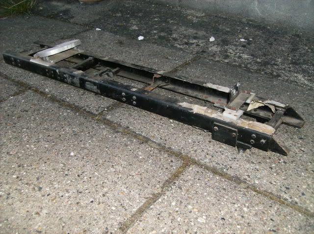

Her er et foto af en lastbil vange jeg lavede for ca 17-18 år siden
http://i190.photobucket.com/albums/z198/SnoopMaxx/cb10e935.jpg
http://i190.photobucket.com/albums/z198/SnoopMaxx/1b0b4e09.jpg

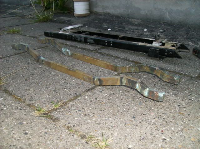

og her set sammen med et sæt vanger i messing
http://i190.photobucket.com/albums/z198/SnoopMaxx/7464c991.jpg

Men svaret er stadig det samme, med mindre der er en to akslet lastbil har vil forlænge, så kan han jo bare købe vanger til en 3 akslet.
Ellers er jeg enig med dig, jeg vil dog vælge messing U profil da det er nemmere at arbejde med og lodde på

Messing er nemmre at slag/sølvlodde på
Det sorte chassis er boltet sammen ...Ingen svejsninger eller lodninger
Er lavet i skala 1/8 efter originale tegninger af en Scania 142 forvogn men blev kortet ned med ca 35cm ....Centimeter ikk meter
så total længden passede til en Scania 142 sættevogns trækker
