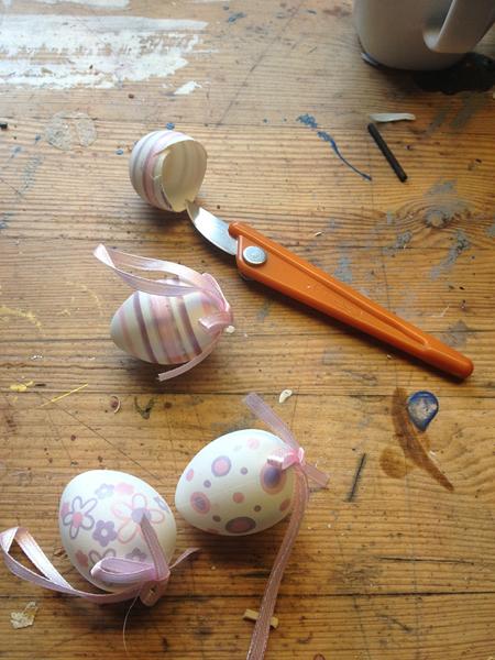

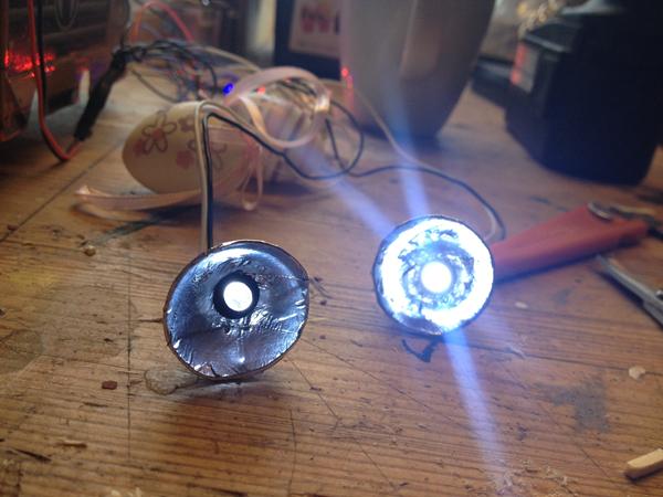

Hey,
Er der nogen, der kan komme i tanke om gode dimser, der kan bruges til lygtehuse ? Jeg tænker at halve bordtennisbolde er lige store nok
Men noget i den stil?

Frank - 6 stk. ø15 2 stk. ø10 f.eks. materiale ligegyldigt
Følger: 117 Følgere: 130 RC-enheder: 27 Emner: 176 Svar: 5.817
Du kan faktisk bruge resterne fra afklip af karrosseriet.
Sav, snit eller slip en træklods til så den har den form som parabolen skal ha´.
Lav et hul i en lille krydsfinere plade som har samme form som træklodsen, men bare 1 til 2mm stører hele vejen rundt så der er plads til Lexanen.
Lim et stykke Lexan på den ene side af krydsfinere plade så det dækker hulet og er limet fast hele vejen rundt om hulet.
Varm Lexanen op med flame, stearinlys eller lin. Og tryk pladen med Lexanen ned over træklods formen.
Og så har du en parabol du kan klippe ud
Og så er det stort set gratis
