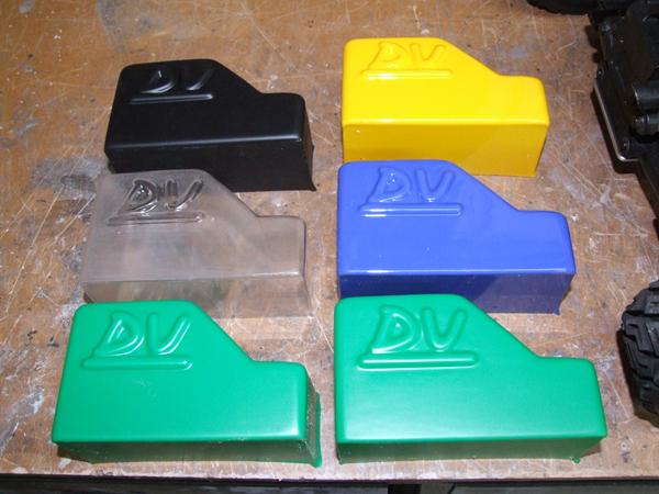

  • #6   27. jul 2013 Ikke nok med du først skal ha lavet et 3D print når det så er lavet skal du ha lavet en afstøbning i alu af 3D printet ellers bliver polycarbonaten ikke gennemsigtig men mere som materet glas som en rude til et badeværelse.
    Kigger du på det billede jeg har vedlagt kan du se hvordan det bliver med klar plast på en form der ikke er lavet af alu, række et det i midten. Hvis du så kigger på det logo jeg har lavet det er stort set helt gennemsigtigt det er fordi jeg i min form har ilagt bogstaver lavet af alu.

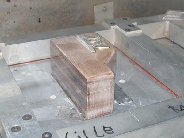

  • #7   27. jul 2013 Her er et billede af formen i maskinen hvor man tydeligt kan se bogstaverne i alu.
    profilbillede

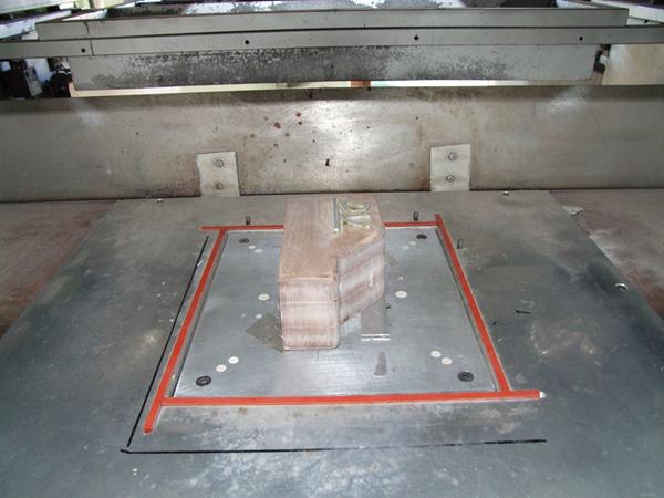

  • #8   27. jul 2013 Til sidst et billede af processen, kan det virkelig passe man ikke kan smide mere end et billede i hver post?
    profilbillede
  • #9   28. jul 2013 man kan også lave formen i noget meget glat træ,
    i tidernes morgen arbejdet jeg et sted der vacum formet ting og alle deres forma var lavet af noget meget glat træ
  • #11   28. jul 2013 Gammel Smølf
    Det kan man og mine forme er lavet i træ og hærdet med epoxy, men uanset hvor glat man lavet træet så vil det blive et problem at få gennemsigtig plastik til at bevare dens gennemsigtighed.
    Aluminiumen suger varmen til sig og holder på den bedre end en træform. Forme lavet af træ kan ikke holde til de samme varmegrader som aluminium. Forme lavet i træ bliver revet i stykker over tid og jo varmere træformen bliver jo mere porøs bliver fiberene i træet og går så i opløsning når formen bliver trukket ud af emnet fordi plastikken krymper omkring formen når det køles ned. Det skaber et uhyggeligt stort træk i formen som så bliver trukket fra hinanden.
