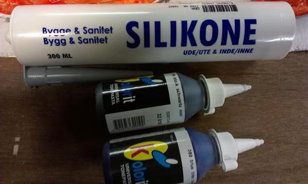

Har du set at jeg har hugget din blanding af silikone og rensebenzin til reserve hjulene?

Ja så godt du havde brugt tippet om silikone og rensebenzin
Lige en lille erfaring jeg gjorde den anden dag.
Jeg havde fået en masse af det dyre silikone som håndværker firma bruger. Og dette virker ikke. Det skal være det billige silikone fra f.eks. jem og fix. Ellers vil det ikke slippe samt det tager en krig om at tørre. Med det billige silikone blander jeg ca. 70% og 30% rensebenzin. Det tørre ca. inden for 30min.
Et andet tip er at man lige kan smøre WD40 på sit emne og så give det silikone/rensebenzin. Så slipper det uden problem emnet når formen er lavet, samt det tager alt wd40 med. Dvs. at der er intet tilbage af wd40
Men fedt nok med et par tips, for det er noget du har rodet noget mere med end hvad jeg har.
Jeg har selv kun prøvet med to typer silikone.
Det billige fra den lokale maler butik, og det lidt dyrere silikone som man bruger til akvarier.
Og det virker fint, men jeg tror også det er godt det samme silikone, det til akvarier er vist bare uden gift imod svamp
apr 2006
Jeg troede faktisk ikke at DANA lavede endnu dyre silikone.
Den du har brugt må være DANA 579
http://www.harald-nyborg.dk/p9022/dana-akvariesilicone
Det er DANA 574 jeg har prøvet uden held.
Men det billige fra Jem og Fix der koster det 19kr stk (3stk for 59kr)
Det virker super godt og billigt
Et andet tip. Det er hvis man har hvid eller klar silikone hvor det kan være svært at se hvor tykt lag man har givet.
Så kan man nemt blande en smugle "univasal tonepasta" i (igen det billige hos Jem og Fix hvor jeg mer det koster 29 eller 39kr for 100ml)
Silikonen tager i mod farven uden der sker nogen ulemper ved det
(samme univasal tonepasta jeg blander i mit epoxy når jeg vil give det en farve)
Har ikke prøvet med univasal tonepasta, men jeg har brugt klar silikone og med den type farve pulver jeg plejer at bruge til Epoxyen.
Hvid, Sort, Sølv og Neon Orange.
Neon Orange skal dog ha´ et lag hvid som grundfarve, lige som når man maler et karrosseri.
