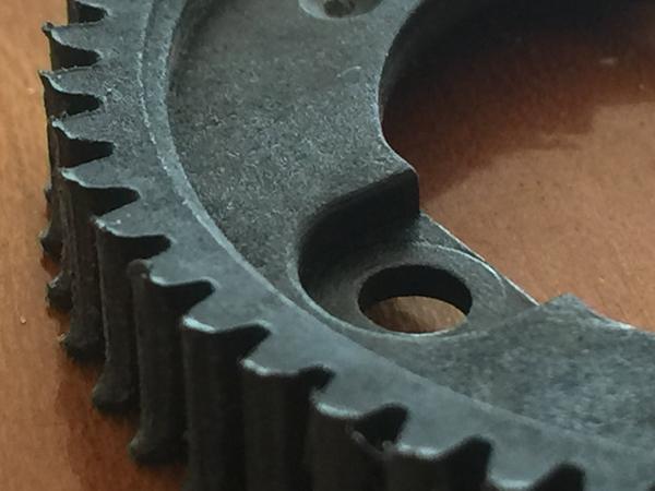

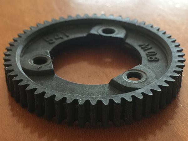

Jeg har adskilt og renset center diff. forreste og bagerste diff. og har påfyldt 50K olie på center og 30K på de andre.
Glædede mig til at komme ud og køre men opdagede at der nu kom
en grim mekanisk lyd fra min Slash 4x4.
Jeg skilte det hele af igen og kontrollerede at alt var som det skulle være og det var det.
Skiftede så de spur gearet på min Slash, da min 8 årige søn smiley mente at det kunne være tandhjulene der var årsagen og han havde ret.
Man skulle ikke tro at et tandhjul kunne skabe så meget eller en grim lyd - men tro mig det kan det.
Har vedhæftet et billed af mit spur gear, som nu er udskiftet.
