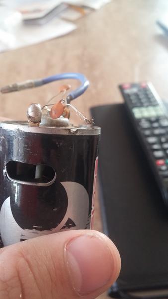

Et fuldt ladet 6s NiMH batteri holder faktisk en lille smule flere volt end et fuldt ladet 2s LiPo.
Den har sikkert været for hårdt belastet, casper.
