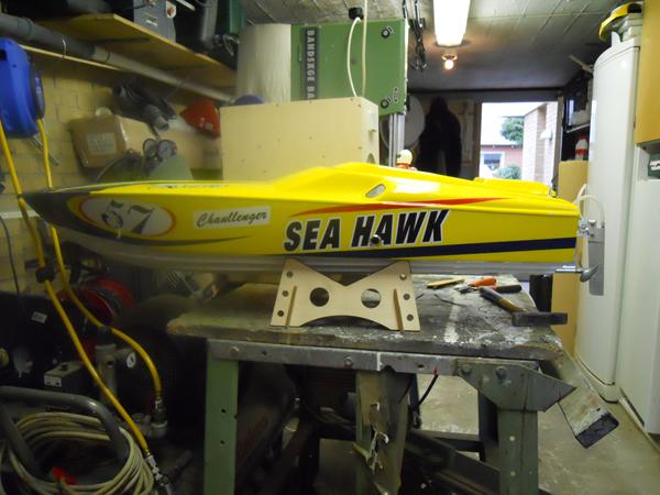

Hej har denne båd
l 120cm b 35cm kg 3,5
jeg vil evt lave den om til el ved bare ikke hvilken størelse motor jeg skal bruge det skal være en der giver høj fart i båden
er der nogen der kan hjælpe med valg af motor og esc har tænkt med en motorhvis der skal 2 motore bliver det nok for omstendigt?

  • #13   21. maj 2015 Hej Alle
    Tak for alle de fine foreslag til et setup båden kommer til at veje 9kg med det hele
    den bliver forstærket med en gang fiber indvendig
    følgende setup er valgt med hjælp fra en meget hjælpsom person her på forumet
    castle 2028 Ekstreme 800kv
    flier esc 400a 4-22s 90v
    turnigy 5000mah 5s - 30c kobles til 10cell
    tunfins 90mm x 35mm
    trimtaps 57mm x 44mm
    så er det bar at fået det skruet i og se hvad den kan trække
    mvh jan
