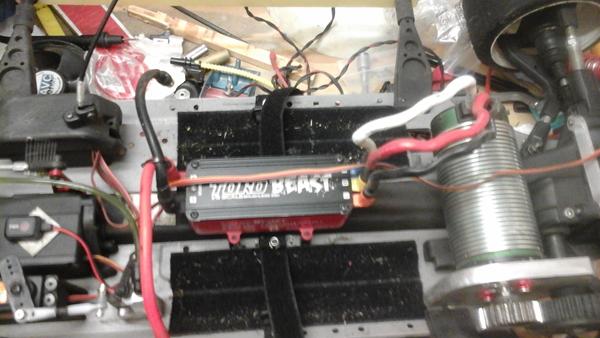

Hey jeg har lavet mig en fg 4wd on road med el opsæt
jeg bruger en Toro 200 amp den nye ..
jeg har rodet lidt med den bliver ved med at bremse når jeg har bremst ,,
bare jeg røre gasen slipper den prompe ,, jeg har slået drack break fra.
Rodet med forsk.. paremetere , og callibreret ,, men ved ik om det er bare sån den er ,, nogler der kender og bruger den

Hva er det for en sender som du bruger ??

Prøv at gøre dødpunktet bredere på senderen, det hjælper nogle gange .
En 4pol Carstle motor skal gå lidt stramt i hak, men ikke bremse køretøjet

Ka se at den ka programeres på pc, kan du stille tiden mellem forlæns-brems-bak.
Plejer at være 25ms eller sådan noget
