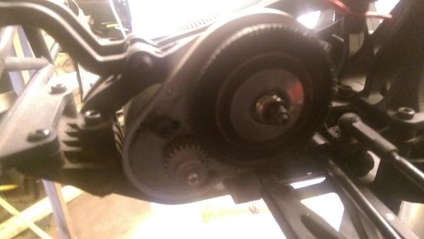

Hjælp.. Kan det virkeligt passe at man ikke kan få metal spur til en Blitz? træt af blankslebne plast gear.
Har søgt, men intet fundet.
Teknik: Hvordan hænger det sammen med spur og drive gear? eksempel: min Blitz kører med 48 t drive og 88 t spur. Hvad effekt vil det have at skifte til et 78 t spur? Hvad giver det i effekt med henholdsvis flere eller færre tænder på drivegear, og samme spørgsmål angående spur smiley

  • #1   22. jun 2015 Noget tyder på du enten ikke har fået styr på mesh mellem pinion og spur gear og/eller din slipper er for stram, du lander uden at slippe gassen efter et hop og vupti din spur bliver spist. En af grundene du sikkert ikke kan finde en stål spur til bilen er nok fordi spur gearet er anset som det svage punkt og er både billigt og nemt at udskifte når den skal.
    En måde du kan lave en fornuftig mesh er at komme et stykke papir eller 2 lag sølvpapir mellem de to tandhjul, så pres dem sammen. Kør gearene rundt. Hvis ikke der laves huller i papiret, er mesh'en sikkert god nok, men der må hellere ikke være for meget spil - den er lidt kringlet at forklare. Evt søg på youtube efter en guide?
    Hvis du beholder nuværende pinion og skifter til et 78T spur, vil din bil blive hurtigere og din motor sandsynligvis varmere med risiko for den magiske røg. Hvis ikke din manual har et tabel over forskellige gearinger, så søg på competitionx.com og find f.eks Blitz ESE manualen, mener tabellen er heri.
