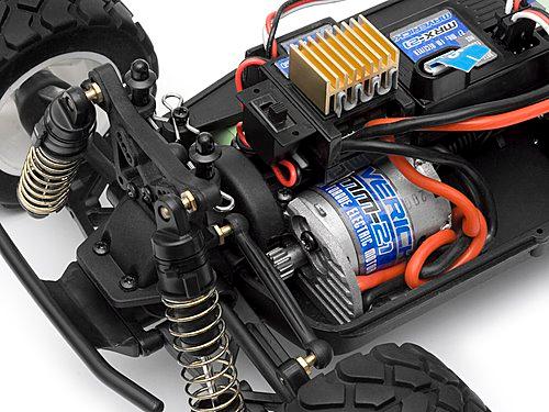

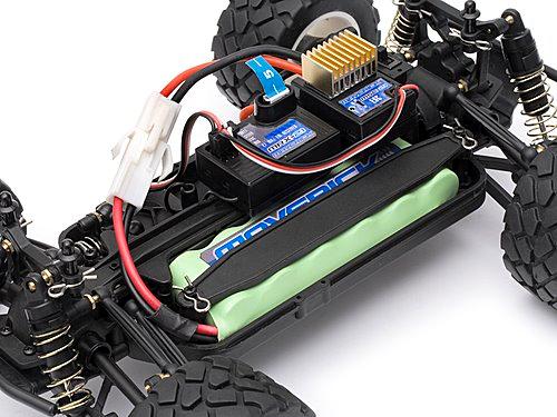

    #18   25. jul 2015 Det er en Maverick Atom XT, den er skilt ad i stumper lige nu og jeg har ikke nogen billeder liggende af den. Jeg kan lige samle den en smule en af dagene og skyde et par billeder. Ellers er her et par fra HPI's side.
    Den kan bruge de fleste dele fra HPI Mini Recon, de er bare så dyre og ofte i restordre. Derfor vil jeg hellere støbe mig et alu gear og bukke mig en rock guard af en øl-dåse, så det holder lidt bedre. Jeg har det fint nok med at lave en latex afstøbning og voks kopi af det originale tandhjul og så en form af evt. fint sand, ler eller andet, jeg bare ikke helt hvad der vil fungere. Selve spur hjulet har forholdsvis fin "pitch" så jeg regner ikke med at alm. sand kan bruge til at støbe i.
    3D print lyder fristende, dog heller ikke helt billigt hvis man skal have det lavet ude i byen og jeg har ikke nogen CAD tegning. Hvis der findes et sted hvor de også kan 3d-scanne selve stumpen og så spytte en præcis 1:1 kopi ud i et materiale der kan holde til de moment påvirkninger som de her tandhjul bliver kværnet med så er det nok et forsøg værd.

    #19   25. jul 2015 et billed mere
