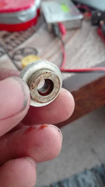

fik idag skruet mit gløderør skævt i og endte self med at ødelægge gevindet.. :s
kan man dreje gevindet op til overstørrelse eller det bare en ny motor der skal på :s
det er på en graupner mini impuls
http://www.mechanicstoolsandbits.com/sae-fine-thread-kits-time-sert-0142sp-inch-kit-glow-plug-thread-repair-kit-p-5514.html?osCsid=9a304876e43189d40e37e7eb3e6389b3
Du skal bruge fast gevind bøsning der kan limes fast da flere har oplevet problemer efter at have brugt helicoils.

ved ikke om de har til det type gevind der er på et gløderør
men regn med at det er ret pebret så et nyt køletårn er nok billigere
