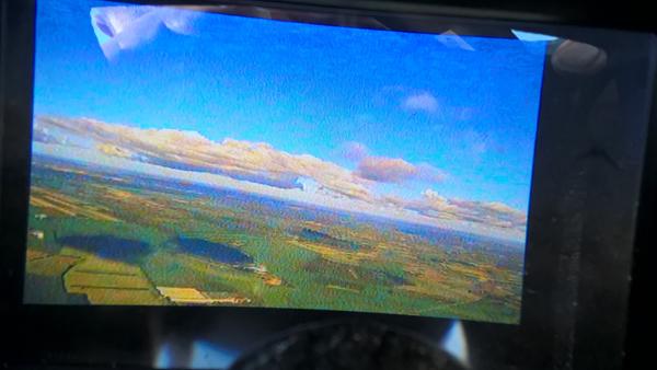

Her er et uskarpt mobil billede taget inde i mine quanom v2 briller en dag med lav sky højde
