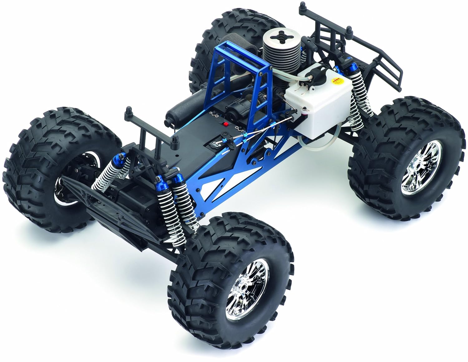

Min carson raptor er stor og tung.
Bremserne er som nyt og stillet så godt jeg nu kan men det er ikke helt nok til at stoppe kræet fra fuld fart. Er der nogle der har gode ideer til forbedringer.
Jeg er ret ny i dette. Men er det ikke menigen at man næsten skal kunne blokere?
Jeg mener ikke servo trykker hårdt nok.
Jeg har lagt et billede med med samme opsætning som min (er dog ikke min bil på billedet )

De systemer med to bremseskiver i serie. Er de bedre? Altså som på billedet
Følger: 47 Følgere: 128 RC-enheder: 10 Emner: 130 Svar: 5.149
Men en meget kraftig servo vil under alle omstændigheder forbedre bremse evnen.

Jeg skal lige høre er din Raptor den der også hedder V25 eller hvilken model er det?
kan du finde et billede online af en som er magen til din uden karosse?
http://ecx.images-amazon.com/images/I/81yYUWYRmDL._SL1500_.jpg
http://www.bilder-hochladen.net/files/big/856-7.jpg
