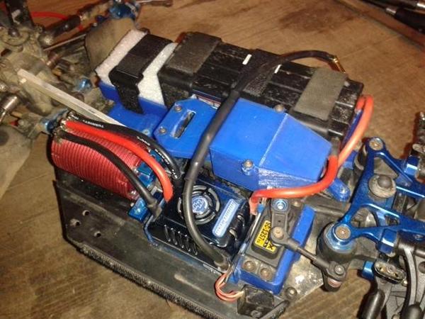

  • #1   12. jan 2016 Min Papfar har en 3D Printer, så vi har eksperimenteret en del. Alt vi har printet er i PLA.
    Vi har haft printet nogle fælge som ikke har holdt, men min papfar har haft printet nogle vinge holdere til en LS buggy som har holdt ok, men stadig ikke så godt som "RC plastic".
    Jeg har haft printet en masse til min 1:8 buggy. Det er servo mount, esc mount, modtager boks, batteri holder og nogle andre små ting. Det eneste der ikke holdte til at starte med var batteri holderen. Den havde jeg bare designet for skrøbelig så den er tegnet mere holdbar så det holder nu.
    Jeg har også fået printet camber måler, ride height måler og støddæmper holder til når man skal fylde dem med olie.
    Det er alt sådan noget det kan bruges til. Ting som der ikke er så meget pres på. Bærearme, fælge og alt sådan noget kan jeg ikke se holde... i hvert fald ikke i PLA.
    For at man skal få noget ud af sin 3D Printer skal man også kunne tegne og designe ting selv, ellers kan det ikke betale sig.
