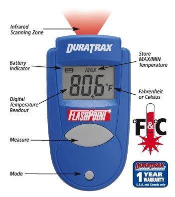

Jeg måler selv bare med en lignede du har lagt et billede ind af fra jem&fix til 50kr, men man kan også købe dyrere temperaturmåler hvis man vil have lidt lir

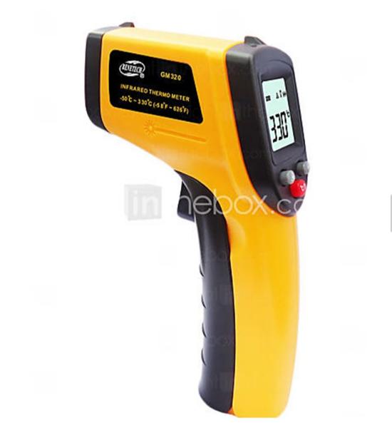

Har den grå tempgun fra harald nyborg..
Kan det passe når jeg måler direkte på køletårnet ved siden af gløderøret, at det er varmere end på gløderøret?? Eller skal man bare gå efterden højeste målte temp man fanger dernede
sep 2015
Følger: 11 Følgere: 16 RC-enheder: 3 Emner: 2 Svar: 53
Begge huller her en lille vinkel mod hinanden, så efter 30 cm overlapper de hinanden, det er der du skal måle (mindes det er 30). hvis du måler før eller efter 30 cm vil du ikke kunne bruge den røde prik (du vil godt kunne, men det ikke der den måler)
Ja bare gå efter den højeste, vil gætte på du ramte gløderøret der
