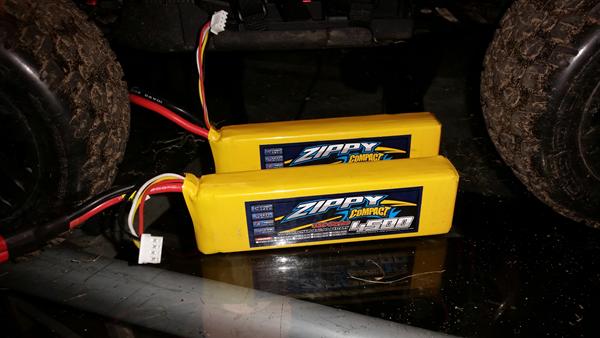

hej igen igen.
jeg jar læst mig til at jeg kan køre et 2s 4500mah 35c batteri i serie med et 3s 4500mah 35c. og derved få mig "et 5s 4500mah 35c"
har i nogle erfaringer med den opsætning.
for og imod?
(6s er lige voldsomt nok til en bashing tur på stranden)

og kan jeg lade dem op individuelt. evt balance lade dem?
Du kan også lade dem individuelt, jeg anbefaler altid at lade med balance ladning. Det sørger cellerne ligger så tæt på hinanden som muligt og formindsker risikoen for at en celle kommer under 3.2V før den anden.

Men teoretisk er det ikke noget problem at sætte to batterier i serie med forskellig spænding dvs 2sog 3s med samme kapacitet.
Ellers sæt lipo cutoff ekstra højt så du er sikker på ikke at køre det batteri der ikke er buzzer på for langt ned
