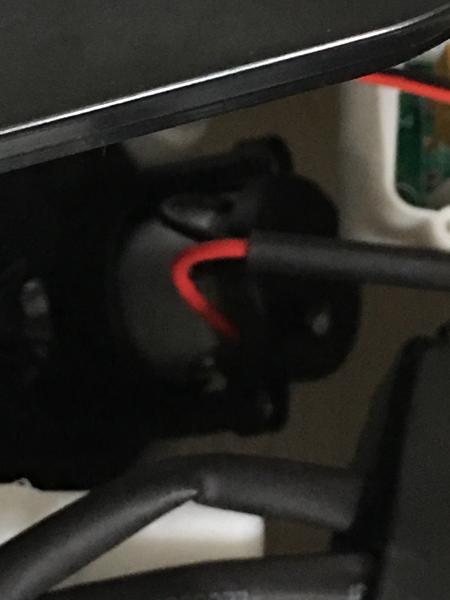

Der sidder en intern servo/elmotor, men denne har kun plus og minus, så jeg mangler noget styring før jeg kan koble den til min modtager.

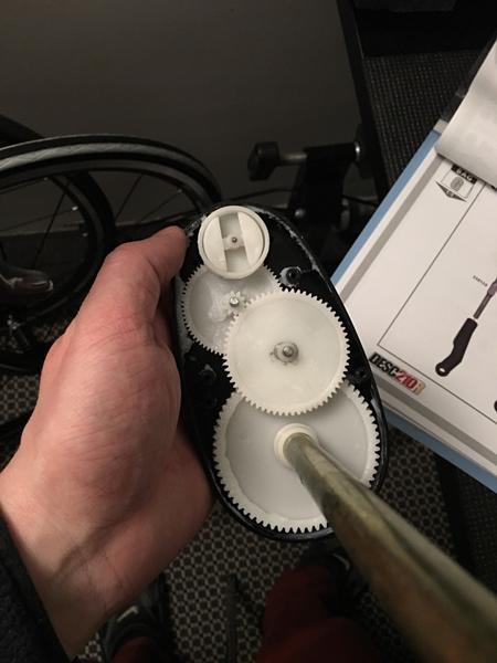

Har luret lidt på at montere en alm servo, i stedet for den el motor. men svært at lave et ordentligt mount, og koble den sammen med de nuværende tandhjul.

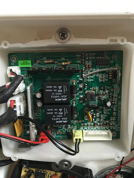

Dc motoren går til et print nu. og kan styres via original sender. se billede.

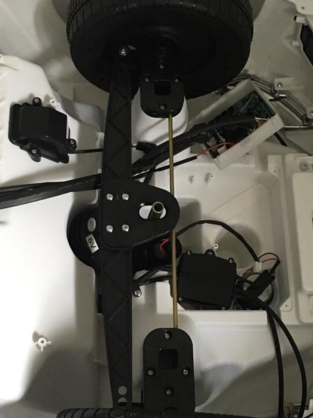

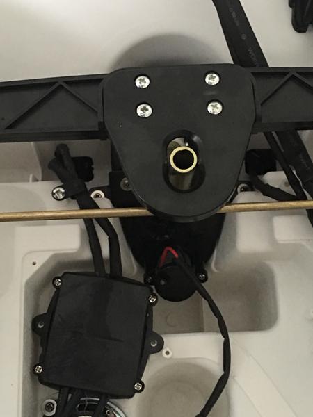

Kan du ikke tage et billede hvor man kan se styretøjet og hvordan det bliver styret. ?

det skal jeg nok, tager lige billeder senere.

kan du ikke købe et par servoer der trækker godt og så bygge det op som på en rc bil .
man kan købe en spektrum servo pt der trækker 74 kg dem kan man smide 2 af i projektet så trækker den da fint
så lave ny links til hjulene så kører det .
