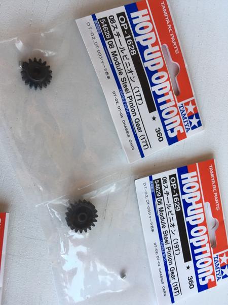

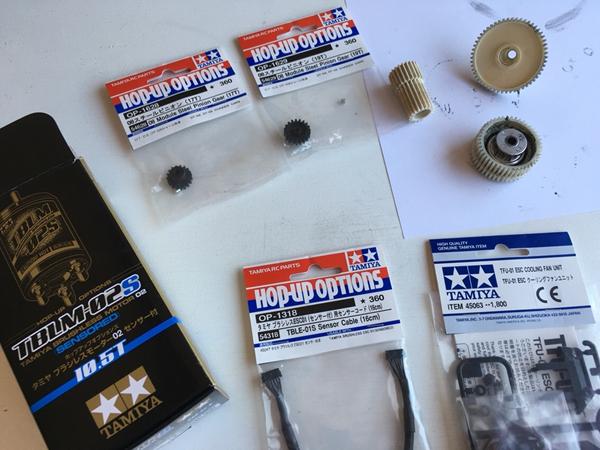

Jeg har købt et nyt sæt Tamiya-elektronik til mine DT-02 og DT-03. Bl.a. en 10.5T TBLM-02S sensored brushless motor. Den skal bruges sammen med en TBLE-02S ESC + blæser. Nu er det første gang jeg spekulerer på gear ratio da det er den første motor jeg har som jeg ikke har lyst til at brænde af med det samme. Tamiya anbefaler en gear ratio på 9:1 på 2WD buggier. Jeg har et spur/main gear på 55T og valget mellem et 17T og en 19T pinion.
Se billeder i nedenstående
Så nu spørger jeg sikkert dumt da jeg ikke rigtig kunne Google mig frem til andet end at jeg skal dividere men så får jeg jo bare et tal nær 3. Hvordan er det lige jeg skal regne det ud? Hilsen en dummie

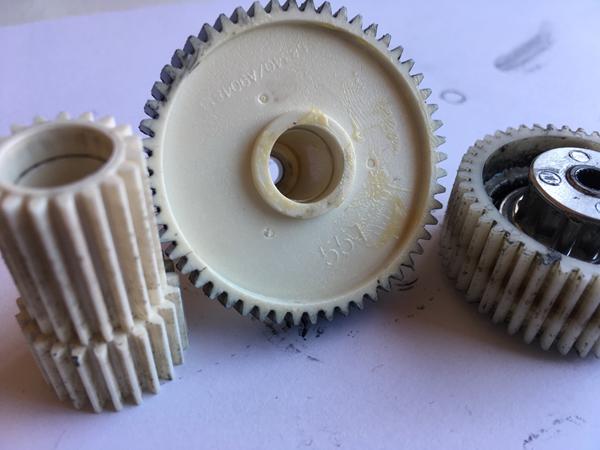

Noget af denne gearing kommer af forholdet mellem spur og pinion og resten kommer fra bilens interne gearing som er udtryk for hvor mange omdrejninger spurhjulet skal rundt for at hjulene tager en hel omgang.

Jeg googlede lige at din interne gear ratio på DT02 er 2.87
Det skal du gange med spur/pinion for at finde din endelige ratio.
Du kan sikkert også google dig til et tal for DT03.
link: http://www.thercracer.com/2013/10/tamiya-dt02-guide-mods-tuning-and-tips.html
Men check den udregner jeg linkede. Du skriver bare "1" under differential gear og 2.87 under gearkasse, så kan du taste spur/pinion og dæk radius ind plus motordata og få en ide om hvor hurtigt den teoretisk render.

Intern gearing er bilens gearing mellem spur og aksler(hjul).
Eksempel...
Hvis tandhjulet der sidder på spur har 20 tænder og Diff har 40 tænder, så er intern gearing (40 divideret med 20) 2:1
Intern gearing ganges så med Pinion/spur gearing for at få slutgearing(FDR- final drive ratio)
FDR er det eneste man kan bruge til noget. Tamiya er vist ret dårlige til at opgive intern gearing, men hvis du ik kan finde det nogen steder, kan du jo tælle tænderne..

Med det tal giver et 17T pinion lige præcis 9.28 som Tamiya oplyser. Og med et 19T ryger den helt ned på ca. 8.31. Havde ikke regnet med det ændrede sig så meget så det er guld-info for mig. DT-02 og DT-03 deler samme slags diff og tandhjul så det er dejligt nemt.
Så jeg vil holde mig til 17T - og 2S LiPo / 6S NiMH og så bare mærke efter hvordan det går med ESC og motor. Tror egentlig også det vil give rigeligt fart til en lille buggy og hygge-kørsel. Tusind tak alle sammen, nu vil jeg hygge mig med at smide noget el på
