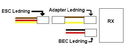

Eller du kan, hvis du har de rette værktøjer vælge at du kortet ledningen fra ESC'en op til der hvor du har kappet den røde ledning af og sætte nye pins på også på med et nyt stik. Så er du atter klar til at kunne koble den op til din Castle Link.

Har du noget ekstra servo ledning, pins samt han og hun stik til at ligge?
Så er det bare at lave sådan en adapter hvor du ikke har den røde (+) ledningen med
