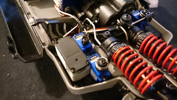

Nogen som har erfaringer med at skifte til bedre servoere på en e-revo?
Det er fine servoer sådan nogle 2075, så efter min mening er den bedste grund til at skifte, at du slipper for at have 2 servoer.
Det her er stadig (selvom den er gammel) en god og relevant guide til at modde styringen, hvis du vil have mest muligt ud af din (E-)Revo: https://traxxas.com/pitpass/howto/news/Revo-Performance-Set-Guide-Part-2

Skal de være vandtætte så kan jeg anbefale Xpert RC's WR-4401 eller WR-6601
https://www.rccarshop.co.uk/radio-servo/servos/xpert-rc-servos/xp-wr-4401-xpert-rc-wr-4401-brushlesss-waterproof-servo-21-45kg-0-077-60deg-6-6v-4-8-6-6v-p
https://www.rccarshop.co.uk/radio-servo/servos/xpert-rc-servos/xp-wr-6601-xpert-rc-wr-6601-brushless-waterproof-servo-22-91kg-0-125-60deg-at-7-4v-6-0-8-4v-p

Her er hvad jeg satte i min:
Savox 20kg Digital Servo (kan ikke lige huske modelnummeret på den)
Pro Line Single Servo Conversion Arm
Servo saver spring - heavy duty

http://midhobby.dk/produkter/238-servo/19667-savox-servo-coreless-motor-015-speed20kg---titanium-gear/
Hmmm, jeg kan heller ikke finde den servoarm mere, man kan sikkert også bruge en alm kraftig model istedet.
Her er en video der viser hvordan man bygger single servo i
https://www.youtube.com/watch?v=qACbrxAdOak

Han bruger bare et af de servo horn som følger med servoen. og de links som han bruger mellem servohorn og styretøj er bare dem som sidder på standard.
Derfor burde du nemt og smerte frit bare kunne smide en ny og stærkere servo i uden problemer.
Hvis du har adgang til noget plade af en art om det er plast eller metal er lige godt. Så er det bare at lave noget som dækker for hullet hvor servo 2 sidder. Det gør han i videoen.
Hvor han bruger toppen af en udrangeret servo.
Desuden er det denne servo han smider i bilen
http://www.servoshop.co.uk/index.php?pid=SB2270SGHV&area=Servo
Det er en Savox SB-2270SG som har en børsteløs motor samt at den er BV eller HV servo om du vil (Broad Voltage / High Voltage) Jeg kalde det en BV servo fordi den faktisk fungere fra 4,8V og op til 7,4V og selv ved 4,8V får du relativt meget smæk for skillingen.
Til en pris på £79,99 hvilket ca. er lige knap 700 kroner plus fragt og med lidt held endnu lavere hvis £ kursen bliver ved med at falde.

http://www.rcgalleri.dk/4-stk_-savox-sa-1283sg-super-torque-steel/id-149589
Det er en bedre servo og vel værd at overveje.
De originale servoer er jo vandtætte så hvis du har planer om at køre i vådt føre så bør du overveje en vandtæt servo. Men hvis du ikke det i tankerne så er det bare at købe den servo du syntes bedst om hvad angår specifikationer og behov.
Denne er vandtæt men den er dog ikke så stærk da den "kun" trækker 15Kg/6V men den er så lige en kende hurtigere.
http://midhobby.dk/produkter/238-servo/19649-savox-servo-coreless-011-speed26kg---steel-gear-vandtaet/
Håber det giver mening. Men var det mig og jeg vidste jeg ikke skulle køre i hverken mudder eller andre våde steder ville jeg satse på en af dem som er i det link jeg har oplyst først i dette indlæg.
Den du linker til koster jo alligevel 489 plus fragt og dem i linket koster en 500 las for et stk. plus fragt. De 11 Kr. ekstra vil du nok blive glad for i længden da en SA-1283SG er både stærkere og hurtigere end den du selv linker til i #30 den jeg linker til i #27 er den som bruges i den video på YouTube i #16
Din ESC hvad er det for en? Hvor mange V smider den ind i modtager? Hvis du ved det.

Så i teorien er det bare plug 'n play med en Savox.
Lidt info for hvilke servoer har hvilket antal stråler.
Futaba, Savox, Xpert RC samt Traxxas bruger alle 25 stråler
HiTec, RCD og Apollo bruger 24 stråler
KO, Airtronics/Sanwa, JR, ACOMS, Solar og EXI. 23 stråler
