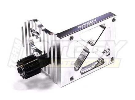

Hej ville høre om nogen har eller ved hvor man kan købe et mortor mount til en savage 4,6 der laver det om til en savage flux.. Sådan et her
http://www.integy.com/st_prod.html?p_prodid=7586&p_catid=59&ratesortby=New#.V8MEpnW_PqA

Bør du lave et budget og se om det overhovedet kan betale sig i forhold til en brugt Savage flux.
Der bliver også en ombygning af gearkasse og batteri kasser, motor beslag og så er det et spørgsmål om drivlinien skal upgraderes

kershaw designs til Ca 60 dollars der skulle være det hele med.. Men ja så kommer mortor og ESC. Kan godt se hvad i mener det bliver nok sammen pris.. Er savage 4,6 jeg har har næsten ikke kørt så er ikke slidt alle vejne..
Men så er spørgsmålet jo også hvad mortor og esc skal man købe??

Til sidst motor mount: på et ekstremt budget kan du vel modificere et stærkt vinkelbeslag. Vil nok vælge det stærkeste du kan finde. Se billeder nede i tråden her for inspiration, Eller snak med en smed hvis du er connected i den retning
https://www.rc-monster.com/forum/showthread.php?t=19289

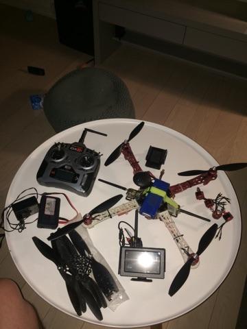

Men så blev der jo også plads til dji f450 drone.
Har jo også stadig min losi 8ight truggy med monster hjul og vw karosse
Hvilken version dji har fu fået fingrene i?
Er jo totalt nybegynder.
Nogle gratis version du kan anbefale..?
