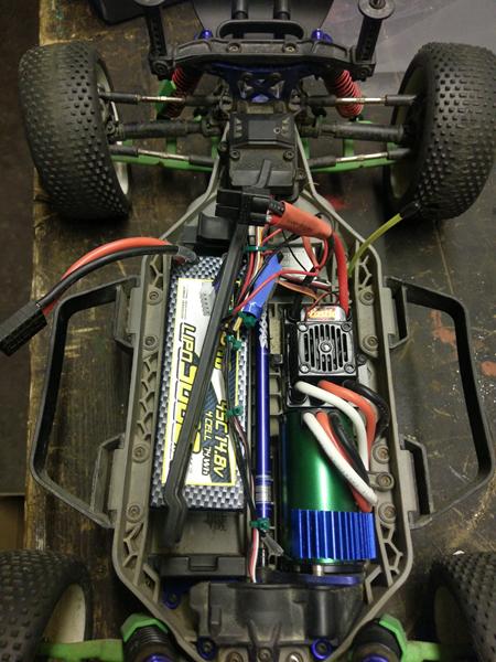

tænker på af smide den motor på min slash
https://morfars.dk/products/ezrun-brushless-motor-4pole
4700kv
men kan den holde til det uden af skifte esc køre med velineon vxl3s esc nu ?

Men det var bare om min esc kan tåle større motor

Jeg refererede bare det der står på hobbywings hjemmeside.
Og der er bel ingen grund til at købe en motor der gør bilen langsommere.

max 11,1v x 3500 = 38850
Den kan være langsommere fordi den ikke kan køre med så mange volt som den anden.
Hvordan har du gearet den slash?, Syntes min 2wd vxl er rigelig hurtig på 2s.

og den motor jeg linker til kan godt klar 3s 11,1v lipo

her køre han med 4s lipo på den motor jeg linker til

Deres 3400 og 4000KV motorer kan tage 3s.
http://www.hobbywingdirect.com/products/ezm3656sl
se skemaet på siden.
Den på videoen er en 4000KV, der er opgivet til 3s.
De fleste motorer kan tage flere volt end de er opgivet til, så holder de bare ikke så længe.
Du kan også køre en Titan 12t motor på 3s, et stykke tid...
Køb bare motoren og kør med 3-4s men bliv ikke ked af det når den dør.

jeg skiftede til Sidewinder SCT udemærket motorkit, med ca samme fart som velineon, dog mere optræk, da det blev kedeligt gik jeg til Sidewinder 8, køre nu på 4S på bane, og den kan tag op til 6S, 3 eller 4 er dog ALT rigeligt!
