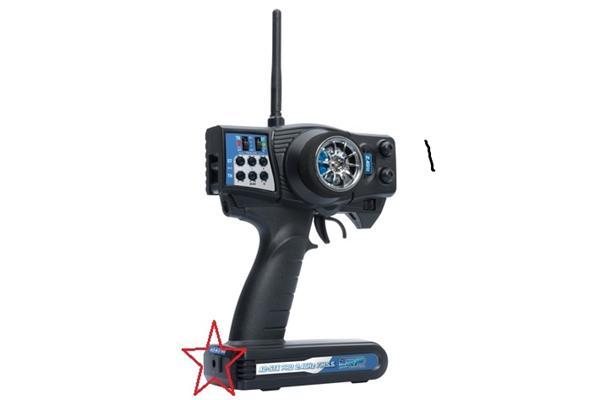

Hej hej Gutter .
jeg har lige et spørgsmål til noget jeg undre mig lidt over, det lyder sådan her
det er sådan et oplader stik der hvor man sætter batterierne i i bunden af fjernebetjening
hvad er det til , er den til at lade batterier op hvis man har genopladelige batterier eller bruges den til noget helt andet evt
håber en kan hjælpe her
det står dette her ved lade stik
12v (-) - (+) 250mA

det er midt i stjernen jeg taler , hvad er den til
det står dette ved hullet
12v (-) - (+) 250mA

men så har jeg et andet spørgsmål nu
-når man bruger 4 stk AA 1,5v batterier til bilens elektronik så for den 6 volt strøm til alle Servo"r og elektronikken i bilen.
men betyder det så hvis min LRP fjernbetjening bruger 8 stk AA 1,5 volt batterier at den så er på 12 volt i alt min fjernbetjening
eller er jeg fejl på den her

Men ellers oplad ved 11-13 volt med ½ - 1/3C, så det tager 2-3 timer at lade op.
De bliver godt nok varme, hvis man glemmer at tage laderen fra, og det vil helt sikkert gå ud over batteriernes levetid, hvis man tager sig af den slags.
