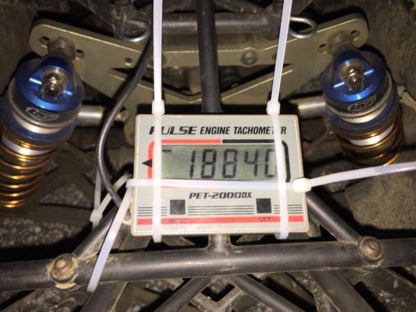

  • #8   30. okt 2016 Brian din motor tager noget mere en det du foreskriver
    Jeg har målt en g340 Reed til 18840 i en losi 5t
    En g270rc tunnet tog 19800 i en leopard buggy
    Disse motorer er målt mens de er i bilen
    Da jeg mener det er det mest retvisende sted og måle motor er under deres belastning de er bygget til osv .
    Og castrol xr77 er lavet til motore med disse omdrejninger .
