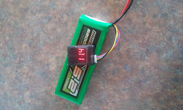

var idag ude for at teste mit nye batteri efter en mod på min quad.
der var meget kraftig vind og den måtte kæmpe meget efter 17min kom advarslen (den har telemetri) ved 10,5v og jeg landede men traks viste den 11,4v i display hvillet jo vil sige masser af strøm jeg tog den ind og satte tester på og ganske rigtig 11,4v mit spørgmål er så at da det kun er et 10c discharge batteri kan det være fordi den vil pga den kraftige vind trække mere en den kan levere og derfor giver forkert måling ?? har efterfølgende haft den oppe i laden hvor der var nul vind og den viste korrekt 11,4v men efter kort tid i vinden igen fald volt igen kraftig

og det modtager batteri jeg havde kunne ikke levere nok c "afladning"
og derfor dykket den meget i volt så den gav mig en alarm at spændingen var for lav .
efter jeg skiftet batteri til højere c var der ingen problemer mere
jeg ville prøve et andet batteri der kan levere noget mere strøm 30-40 c batteri så dine motor kan få hvad de skal have .

Hvis du mener, alarmen går, før batteriet er så tomt, som du vil have det, så kan du sætte din alarm til lavere spænding.
det der sker er at når man flyver i stærkere vind skal motorer bruger flere kræfter for at holde sin linie/fart hvis nu de motorer han har på er bygget så de kan klare flere c en det batteriet kan levere vil spændingen falde . hvis han får flere c på batteriet vil det kunne afhjælpe problemet .
så det har helt sikkert noget med at batteriet ikke kan levere den fornødet kraft til motoren .
prøv et batteri med flere 20-30 c og se om det ikke vil afhjælpe dit problem
for den har et standard batteri på 6300 men i 20c
så jeg tror bestemt det er her problemet ligger
at du bruger et batteri med for lidt c
prøv det originale batteri og se om det ikke hjælper med flere c
