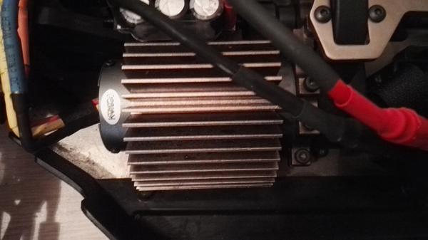

Hej med jer, var i dag ude at kører med Himoto Panthera 1/5 med brushless motor, Kører på 6s lipo.
Motor blev meget varm efter et kvarters tid og lugtede meget varm??
ville i denne forbindelse hører om gode råd til at undgå dette. ved godt at i vil sige man ikke skal kører den så hårdt.
men er der ikke noget man kan gøre ved problemet, der sidder en slags køler gitter uden om motoren men dette er tilsyneladende ikke nok.
skal der en ny motor til ?
har kigget på et sæt toro beast 200a kender nogen til denne ?
alle svar er meget velkommen.

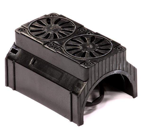

har de stadig køle element på samtidig med blæsere.

kunne godt være at det er mere effektivt end det køle element der sidder på min.

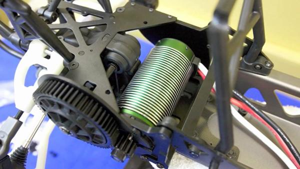

kan også være at castles du har sendt billede af måske kunne passe.

Biler af din størrelse burde køre på 8s og ikke kun 6s.
Men en løsning kunne også være at skifte til en kraftigere motor og blæser
http://www.rcgalleri.dk/sss-brushless-motor-15/id-154825
