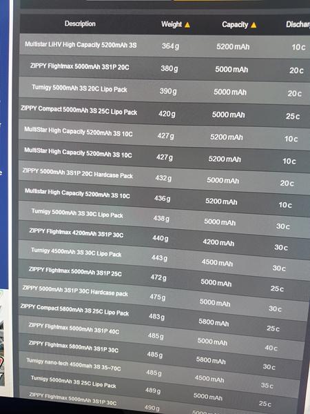

  • #1   3. maj 2017 Jeg syntes C rate er meget lav på alle de batterier der..??

  • #16   4. maj 2017 Hvad fa'en skal han have minimum 45C for? Det var da noget afsindigt vrøvl Ralf.
    Lad os finde nogle tal frem:
    ESC'en er opgivet til 80A, der i mine ører lyder ret optimistisk. Så lad det gå lige op med at dem, der laver batterier også er optimistiske omkring deres C-ratiing.
    Det ville være naturligt at gætte på, de 80A er ved 2s nominel, altså 7,4V
    80A gange 7.4 volt giver 592 Watt
    Det dårligste batteri på den liste, der bliver vist i det oprindelige indlæg er på 5200mah 10C. Det vil sige, det kan yde 52A ved 11,1V, altså 577 Watt.
    Det er næsten, alt hvad vi skal bruge, specielt givet at en brushless motor bliver væsentligt mere effektiv ved højere spænding, og at der er stor forskel på hvor effektiv den er ved 7,4 og 11,1V
    Men tag et 15 eller 20C, så er du helt sikker på du har strøm nok, trådstarter smiley

  • #24   5. maj 2017 Det kommer an på hvor mange mah, der er på. C-rate siger intet i sig selv.
    Men hvis det er omkring de 5000 mah er 35C mere end rigelig.
    Mine beregninger fejler ikke noget, men tallene skal tages med et gran salt, da de er noget fabrikanten har trukket ud af bagdelen, lige bortset fra volt og Ah på batterierne.
